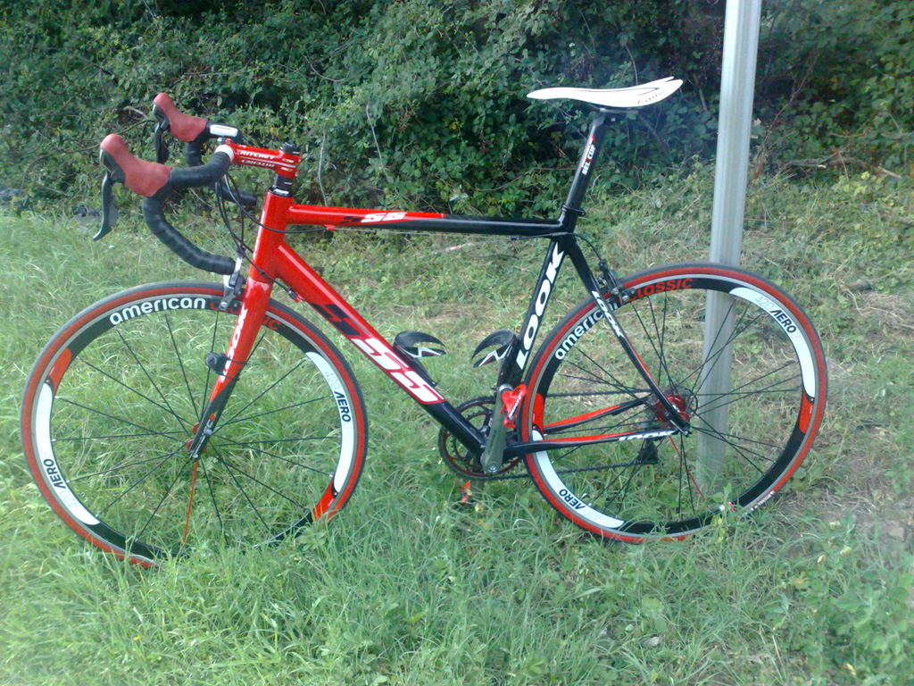

pourquoi pas des roues amc aero 3 420 pour 550 euros
perso j 'en suis super content, légères pour du profilé alu 1530g "données constructeur" .
Juste dévoilage de la roue arriere apres seulement 200 bornes mais maintenant ca ne bouge plus.
Roues tres réactives et passent partout
