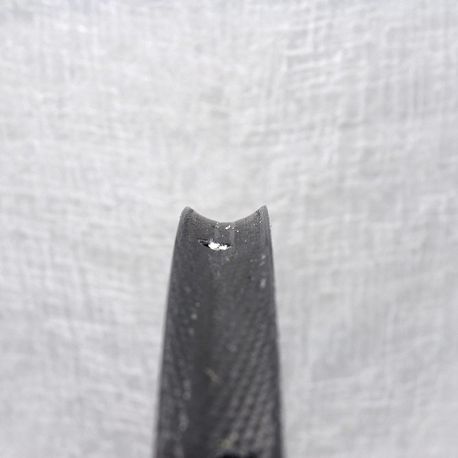

Messagede Biem » Lun 14 Juin 2010 18:41
hidalgo a écrit:
Biem a écrit:
fdegrove a écrit:Salut,
Qu'est-ce que tu a mis comme boyau et quelle est la forme de la jante au niveau du creux?
Ciao, ;)
Si ces questions sont pour moi alors,
Vittoria corsa et pour la forme je ne sais pas quoi te répondre, c'est une jante quoi !!!
je pense que c'est au niveau du creux de jante :roll: si tu avais une photo du profil de la jante où repose le Bx??
Voilà, mais je ne pense pas que ça vienne du profil
Je viens de tout enlever même la colle
J'ai plus de pouce, j'ai eu juste assez d'index pour faire la photo
Je vais réencoller les jantes ce soir et laisser sécher jusqu'à fin de semaine, j'avais attendu 24h la première fois mais là je vais attendre plus longtemps
Le boyau............ça gonfle quand même !!!!

Messagede Biem » Lun 14 Juin 2010 18:42
MIMI 25 a écrit:Dès que le boyau est collé et centré tu le gonfles à 8 bars,c'est bien suffisant pour qu'il se mette en forme et adhère à la jante ;)
Non moi à 8 bars je passe l'ongle entre les deux donc ça ne risque pas d'adhérer

Et ???.........Puisse que tu disais plus haut que c'était "tellement simple à résoudre"
Au cas ou tu l'aurai raté j'ai mis une photo du profil de la jante

Messagede hidalgo » Mar 15 Juin 2010 07:22
effectivement ça provient pas du profil de la jante, donc de la mise en oeuvre, prépare bien ta jante, comme dit yun le temps de sechage est trop long, gonfle ton Bx légérement, présente le sur la jante en commençant par la valve tire bien avec les deux mains sur ton bx et veille qu'il adhére sur la jante , une fois opposé à la valve dégonfle et chausse le Bx, un coup de pession et centre le, puis 9b faire tourner ta roue sur le sol en faisant pression de tout ton corps, 24h et c'est bon.

Messagede Biem » Mar 15 Juin 2010 07:30
hidalgo a écrit:effectivement ça provient pas du profil de la jante, donc de la mise en oeuvre, prépare bien ta jante, comme dit yun le temps de sechage est trop long, gonfle ton Bx légérement, présente le sur la jante en commençant par la valve tire bien avec les deux mains sur ton bx et veille qu'il adhére sur la jante , une fois opposé à la valve dégonfle et chausse le Bx, un coup de pession et centre le, puis 9b faire tourner ta roue sur le sol en faisant pression de tout ton corps, 24h et c'est bon.
Bah ouais.....ça à l'air tellement facile en lisant.....et c'est pourtant ce que j'avais fais :roll: mais cette foutue colle n'est pas restée sur les bords

Messagede hidalgo » Mar 15 Juin 2010 07:41
Biem a écrit:
hidalgo a écrit:effectivement ça provient pas du profil de la jante, donc de la mise en œuvre, prépare bien ta jante, comme dit yun le temps de séchage est trop long, gonfle ton Bx légèrement, présente le sur la jante en commençant par la valve tire bien avec les deux mains sur ton bx et veille qu'il adhère sur la jante , une fois opposé à la valve dégonfle et chausse le Bx, un coup de pression et centre le, puis 9b faire tourner ta roue sur le sol en faisant pression de tout ton corps, 24h et c'est bon.
la pression excessive a chassé la colle...

Messagede Biem » Mar 15 Juin 2010 08:13
hidalgo a écrit:la pression excessive a chassé la colle...
Je ne pense pas car rien n'a "dégueulé" sur les bords, c'est plutôt qu'il y a eu comme un transfert de la colle de la jante vers le boyau.
Pour résumer :
Le boyau tient très bien sur la jante, la colle au centre de la jante tient aussi bien sur le carbone que sur la toile du boyau.
Sur les bords la colle ne tient que sur la toile et pas sur le carbone (ça colle au doigt sur le boyau et pas sur la jante), en roulant sous l'effet du poids la colle refait contact sur le carbone et se redécolle ensuite...........d'où ce bruit.

Messagede hidalgo » Mar 15 Juin 2010 08:38
Pour résumer :
quelle colle tu utilises?

Messagede Biem » Mar 15 Juin 2010 08:43
La Conti
Pour résumer :
Il ne reste pas du silicone sur la bande de protection de la couture du boyau ?

Messagede Biem » Mar 15 Juin 2010 10:43
rickyfirst a écrit:
Pour résumer :
A mon avis non, je viens de regarder sur mon boyau de rechange....je ne vois rien de suspect
