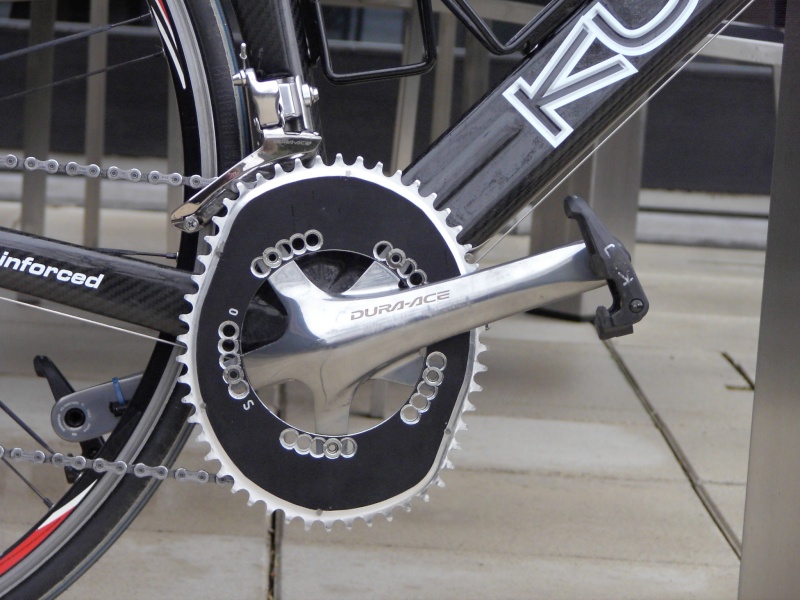

Image Image Et ca c est pas mal tout les avantages de l osymetrique et du rotor reunis. Ce qui permetrai suivant cette etude de trouver l angle optimal si tu est routier ou triathlete. http://www.noncircularchainring.be/
Benj merci pour la réponse mais je les achétes d occase donc je n aurai sans doute pas la piece dont tu parle!!
Donc en position S on aurai le méme angle que l osymetrique et aprés on pourrai modifier jusqu a trouver ce qui convient le mieux , position 0 pour les routiers et Spour les triathlétes.
Donc ma question les gars , au posseseurs de OSYM est il possible de faire pivoter le plateau de 1/5 de tour c est a dire de 1 trous vers l avant pour voir ce que ca donne avec la manivelle a l horizontale , car la on devrai etre ds une position optimale lol pour la puissance, par contre a voir ce que ca donne au niveau du pedalage et de la fatigue musculaire.

Le fabriquant est un ami et je vous garantie que votre trouvaille avec plusieurs perçages c'est une connerie finie, il n'y a qu'une position, vu comme c'est extrème changer c'est juste pas bon .
Enfin ça vous occuppe .
Pour l'achat d'ocasion, il te faut obligatoirement la pièce de départ, le gars qui te les vend les avait donc il n'y a pas de raison, de plus, c'est bien de mettre une patte anti déraillement également fournie d'origine
ces pièces peuvent se commander chez osymétric

Messagede rickyfirst » Mer 5 Oct 2011 10:11
benj- a écrit:Le fabriquant est un ami et je vous garantie que votre trouvaille avec plusieurs perçages c'est une connerie finie, il n'y a qu'une position, vu comme c'est extrème changer c'est juste pas bon .
C'est logique quoi, nous sommes tous identiques et avons tous les mêmes besoins. Adapter l'ovale à nos spécificités est une hérésie :roll:
Franchement des fois tu réfléchis avant d'intervenir.
Il est à noter que l'étude donnée en lien a pour conclusion principale que plus la forme s'éloigne du rond plus le bénéfice potentiel est grand. Par contre elle n'envisage pas la relation entre un pédaleur spécifique et la forme qui lui convient le mieux.

Rick ,tu es rickdicule, ce n'est absolument pas un oval , Jean-Louis m'avait expliqué que ce plateau avait justement été fait pour une seule position et que l'endroit du perçage de l'étoile ne tient pas du hasard,
oui je suis d'accord qu'on a pas les memes contraintes mais une modif de la position ne se fait pas .

benj- a écrit:Rick ,tu es rickdicule, ce n'est absolument pas un oval , Jean-Louis m'avait expliqué que ce plateau avait justement été fait pour une seule position et que l'endroit du perçage de l'étoile ne tient pas du hasard,
Oval, ovoide patatoide etc.. c'est à dire non rond. L'idée est la même, c'est facilité la rotation du pédalier avec la force donnée par le gars qui pédale.
Vu que le gars qui pédale n'est jamais le même, il est évident que des réglages permettent d'optimiser l'interaction entre machine et gars.
Faire un plateau pour une seule position, signifie faire un plateau pour un individu qui a des caractéristiques définies. C'est de l'optimisation mais pour un seul type d'individu et un seul type d'usage. C'est le meilleur moyen d'avoir le plus grand gain mais par contre c'est un produit pointu mono usage (conclusion de l'étude donnée ci-dessus).
Bref, avoir des réglages est le plus simple pour avoir un gain (plus faible certe) pour le maximum d'utilisateur.

Messagede EMMANUEL15 » Mer 5 Oct 2011 13:04
Hey super au moins il y a des reaction merci Ricky merci Benj.
Perso ce que je vois ds l etude c est que le Osymetrique avec des angles diferents serait encore meilleur.
As an example we study the O.symetric case.
versus circular chainring
Criterion 1 Criterion 2
Standar 78.0° -1.5% vs circ. -0.7% vs circ. -1.8% vs circ. +4.6% vs circ.
Déporté 109.6° -7.9% +2.4% -10.0% +15.1%
117.0° -7.5% +2.5% -10.0% +16.2% Optimal
124.3° -6.5% +2.9% -9.9% +15.4%
128.0° -4.9% +2.9% -7.6% +14.0%
132.0° -3.2% +2.7% -6.0% +18.0%
Ma question etait juste de savoir si je pouvais tourner mon plateau une fois que je les auraient de 1 trous vers l avant juste pour voir la diference aprés je n oblige personne a faire pareil mais j aurais aimé que des mecs comme Benj qui roulent deja en Osymetrique tentent l experience pour nopus dire si cela fait vraiment une diference.
C est tout .

Re: Premières expériences avec plateaux O,SYMETRIC!
Messagede EMMANUEL15 » Sam 8 Oct 2011 17:03
Bon et bien debut de l essais plateau reçu et monté dans le sens préconisé par le constructeur 30mn de HT ce soir , demain je test sur la route.
Vous voulez découvrir le cantal venez nous voir.
http://www.alaustralienne.jimdo.com
EMMANUEL15
Messages: 825
Inscription: Mer 15 Nov 2006 08:05
Localisation: Cantal
Messagede EMMANUEL15 » Lun 10 Oct 2011 06:58
Bon alors voici les 1er impressions
Les 2 premiers KM ca ne tourne vraiment pas rond les sensations sont deroutantes c est sur on ne tourne pas les jambes de la méme façon. A coups ds le pedalage et en denseuse c est encore pire on ne tire plus assez vite sur la pedale pour la faire remonter , donc obliger de mettre des braquets un peut plus gros 2 dents pour gommer cet acoups.
Au bout de 10km c est bon on prend le coups de pédale , obligé de revenir sur la plaque il tombais des trombes d eau, sinon quand la manivelle est a l horizontale j ai l impression de plus forcer méme en generale j ai plus l impression d etre ds le dur , et pourtant pas de monté d acide ou de mal au jambe j ai l impression que ca force plus mais que je pourrai l emmener plus longtemps sans avoir mal aux pattes , petite accéleration en haut d une bosse en 42X21 méme impression de plus + forcer mais le mal aux jambes n apparait pas , petites douleurs ds les genoux les hanches , mais je pense que c est du au fait que les muscles ne travaillent plus tout a fait pareil.
Allez petite sortie d 60km s il fait pas trops mauvais cette aprém et je vous tiens au courant des sensations.
Messagede EMMANUEL15 » Mer 12 Oct 2011 06:55
Allez suite de l éssais , 70km 29de moyenne , toujours quelques a coups les 1ers km , puis tout devient fluide , on ne sent pas la difference si ce n est cette impression a pouvoir garder des gros braquets plus longtemps, en bosse pas deproblémes cela s emmene facilement toujours cet impression de tirer un peut plus gros mais facilité a mouliner et a monter dans les tours (cadence de pedalage)
2km derriers un camion a 60/70km/h la la coordination a du mal , les acoups ds le pedalage sont a nouveau present et j ai le 52/12 autour du cou, donc il faut bien s habituer au nouveau mouvement ds la chaine musculaire de la cuisse , et pour la 1er fois hier donc le lendemain des 70km des petites courbatures dans le haut des cuisses , comme si le muscle travaillait plus en entier et mettait plus a contribution les muscles du devant des cuisses , en danseuse je trouve que l on passe plus la puissance car il n y a plus qu a se soucier d appuyer sur la pédale et non plus a tirer dessus .
Voila je continu le test et persevere pour vous tenir informé.
Messagede EMMANUEL15 » Sam 29 Oct 2011 10:19
Allez bientot 3 semaines et 900 Km que je roule avec , je me suis bien habitué au coups de pédale , plus d acoups, et plus de douleurs en haut de la cuisse , j ai fait une bonne sortie de 100bornes en alternant le grand plateau ou j ai tiré un peut dessus et le petit pour des phases relaxe et j ai fini la sortie je dirai moins fatigué que avec des plateau ronds.
C est vrai que l on est souvent sur le gros donc sur nos parcours valonées du cantal ca fait entre 27et 30de moyenne ce qui est vraiment pas mal sur ce type de parcour.
Donc oui je les gardes le seul endroit ou je les trouves moins efficace c est en relance ou ils sont plus dur a mettre en route , en gros je prend moins vite des tours que avec des plateaux rond, par contre pour rouler regulier que ce soit en tirant gros sur le plat ou bien en montant des bosses en moulinants c est trés agréable , j ai toujours cette impression de plus forcer que des plateau ronds a dentures egale mais curieusement je ressent moins de fatigue generale.
La suite suivant l evolution de la forme et du kilometrage.
