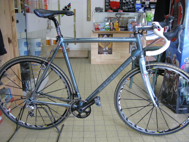

Voiçi une image du cadre acier de cyclo cross monté avec du matos de récupération pour le boss.Peinture métal et reflets bleus :wink:

Messagede scandium71 » Lun 26 Oct 2009 08:51
Beau vélo. Par contre, le boss, il a les bras qui touchent par terre ou quoi ? :lol: la longueur de la potence :shock: c'est du 150?
scandium71
Messages: 1197
Localisation: 71
Messagede MIMI 25 » Lun 26 Oct 2009 09:14
scandium71 a écrit:Beau vélo. Par contre, le boss, il a les bras qui touchent par terre ou quoi ? :lol: la longueur de la potence :shock: c'est du 150?
Non,il a mis une potence et attendant celle de la bonne longueur :wink:

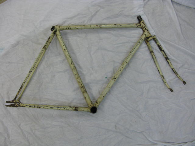

Messagede MIMI 25 » Lun 26 Oct 2009 09:46
C'est pour moi que tu parles de PC :?:
Si oui,je n'ai le net qu'à mon professionnel :wink:
Bon suite,voiçi une image du cadre piste repeint.Pour ma part je suis un peu déçu de la couleur demandée par le client:un noir mat tout ce qu'il a de plus basique.
AVANT
APRES

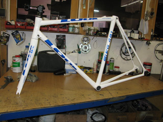

Messagede MIMI 25 » Lun 26 Oct 2009 09:54

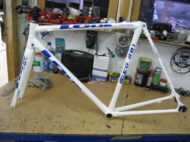

Voiçi maintenant un LOOK noir à l'origine refait selon les désirs du client.

Messagede Fireblade07 » Lun 26 Oct 2009 09:58
Mimi, parle nous un peu plus des différentes étapes de la remise à neuf du cadre piste stp.
Messagede MIMI 25 » Lun 26 Oct 2009 10:11
Fireblade07 a écrit:Mimi, parle nous un peu plus des différentes étapes de la remise à neuf du cadre piste stp.
Alors,en ce qui concerne la remise en état de ce cadre piste je n'en ai aucune idée :shock: pour la simple et bonne raison est que samedi nous avons surtout parlé des travaux de transformations sur mon cadre :D
Il y a une modification dont je ne parlerai pas de suite mais pour laquelle je mettrai des photos,un nouvel émaillage qui demande le ponçage du cadre dans sa totalité :? et une modification trop lourde à réaliser qui aurait été le passage à une direction non intégrée et JDD Chriss King.Il aurait fallu désolidariser toute la douille du cadre :roll: donc j'abandonne.
Pour le piste je vous donnerai toute les étapes demain :wink:

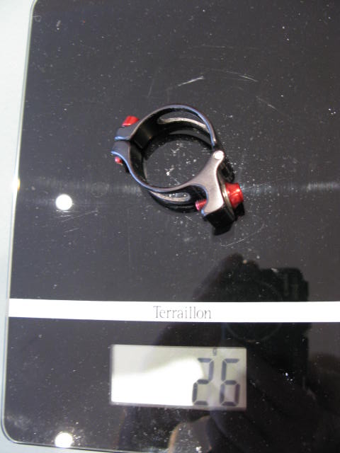

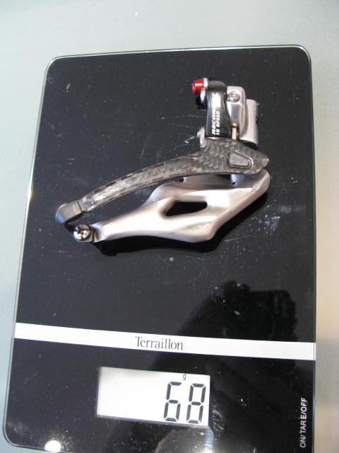

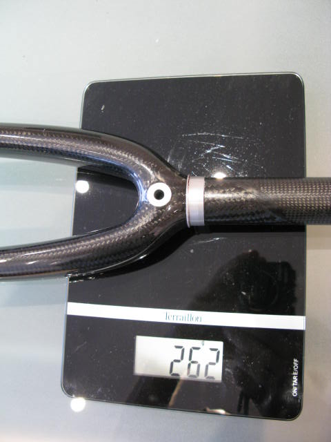

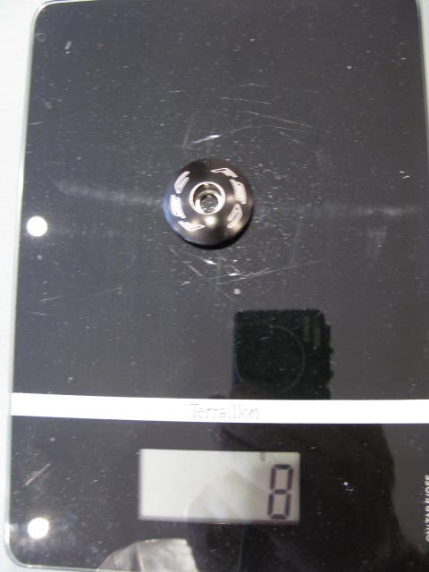

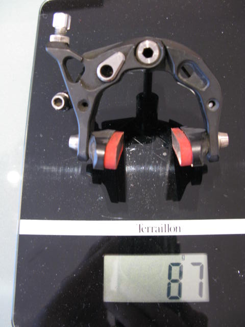

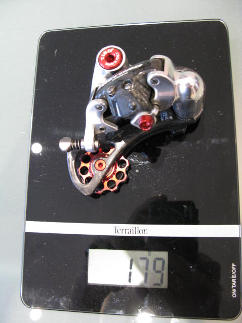

Messagede MIMI 25 » Lun 26 Oct 2009 11:40
Lé vélo étant complètement désossé,voiçi quelques poids:
Fourche pivot de 250 mm -3 gr pour l'expandeur qui est dans le pivot=259 gr
Capot qui sera remplaçé par un fibre lyte

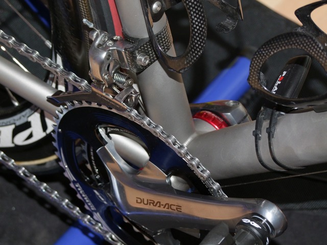

En ce qui concerne le collier de dérailleur avant que me conseilleriez vous pour remplaçer celui-çi :?:
MIMI 25
Messages: 11028
Localisation: DOUBS
Messagede ERIK » Lun 26 Oct 2009 11:47
:D ...Ola Mimi, tout depend le prix que tu veux y mettre mais le plus economique etant le BBB, a 18 gr,
qui peut facilement descendre a 16 juste en remplaceant la vis.......
http://www.rueduvelo.com/bbb-collier-sh ... 1.z.fr.htm
avec un autre budget tu as le Parlee.........en carbone........Magnifique :P
.......... :wink:

Messagede carbon_928 » Lun 26 Oct 2009 12:06
j'en profite pour rebondire sur ta volontée de changer le direction intégrée :arrow: Le fait de passer en non intégrer ne nécessite pas le changement de la fourche? Je veut dire par là que la fourche, quelque soit le type de jeu de direction reste la même ou pas?
J'avais déjà voulu changer de fourche une fois sur une direction semi-intégrée (jamais compris la différence) et le vendeur m'as dit que la fourche n'était pas compatible car elle était pour cadre intégrés seulement.
Du coups, ça fait un moment que je me pose la question de la dispo des fourches en non intégrer pour un futur projet. :?

Messagede MIMI 25 » Lun 26 Oct 2009 13:56
carbon_928 a écrit:j'en profite pour rebondire sur ta volontée de changer le direction intégrée :arrow: Le fait de passer en non intégrer ne nécessite pas le changement de la fourche? Je veut dire par là que la fourche, quelque soit le type de jeu de direction reste la même ou pas?
Il me semble en effet avoir compris que ce n'était pas le même diamètre :wink:

Messagede MIMI 25 » Lun 26 Oct 2009 14:07
Erik,pour le PARLEE c'est de ce modèle dont tu parles?
Si oui,je peux le trouver où et quel prix?J'ai pas trouver :?
Sinon il y a ça aussi?
http://www.dulight.fr/catalog/product_i ... ts_id=1126
Vos avis :?:

Messagede MIMI 25 » Lun 26 Oct 2009 14:24
Merci bloobird pour l'info.
Certains d'entre vous ont-ils ce collier de chez Dulight?
Je voudrais aussi changer les plateaux mais,Strong,Extralight ou FRM 34/50 :roll:

Messagede rickyfirst » Lun 26 Oct 2009 14:26
Du point de vue fonctionnement, tous est possible mais il faut savoir que cela peut avoir un impact sur le comportement du cadre. Une fourche est caractérisée par sa hauteur et son déport. Un JDD externe ajoute de la hauteur entre la fourche et le cadre. Un cadre est taillé pour une certaine hauteur de fourche. Si l'on modifie la hauteur, l'on modifie les angles. Cela peut se traduire par un comportement différent.
J'ai une Scapula avec JDD externe et cela ne pose aucun problème car la géométrie de mon cadre a été calculée en comptant comme hauteur de fourche, la hauteur de la fourche + la hauteur de la partie inférieure de mon JDD Chris King.
Messagede fdegrove » Lun 26 Oct 2009 14:50
MIMI 25 a écrit:Merci bloobird pour l'info.
Pour revinir sur les colliers, il y a ceci aussi:
http://www.bkcomposites.de/BK/0100.html
et ceci:
http://mcfk.de/Umwerferschelle.html
Ciao, ;)

Messagede carbon_928 » Lun 26 Oct 2009 14:54
Merci, c'est un peut plus clair comme cela.
En gros, à partir du moment où je connais mon modèle de fourche en pivot 1'1/8 (edge, easton, look...) un modèle pour direction intégrée ne change rien techniquement, c'est la conception du cadre qui va changée.

Messagede MIMI 25 » Lun 26 Oct 2009 15:28
Tout a fait et quand je parlais de diamètre c'était celui de la douille,il aurait fallu changer celle-çi dans sa globalité et recalculer la hauteur pour y ajouter le JDD :wink:
Beaucoup de boulot et gros travail de restratification :wink:
