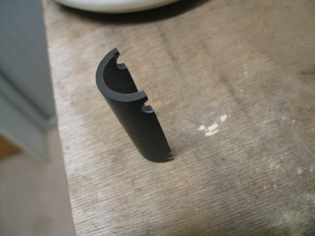

Pour le chariot j'ai deja vue sur le forum qu'il y a eu fabrication de piece carbonne avec une ancienne tige de selle . Je vais essayer de retrouver le post pour faire de meme . :arrow:
Voila pour ce soir . Encore un peu de patience pour la suite qui devrais arriver bientot. :D

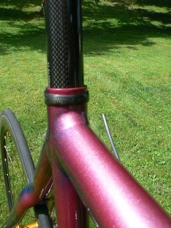

pas mal l'idée d'utilisé une tige de selle pour faire des chariots.
Ca tombe bien j'ai une M2Racer carbone à zigouiller, je vais voir si ca allège par rapport à des schmolke ou Extralite.
La bonne taille est obtenu avec un morceau de pivot de fourche 1 1/8 :wink:
On avance on avance , merci le marin.

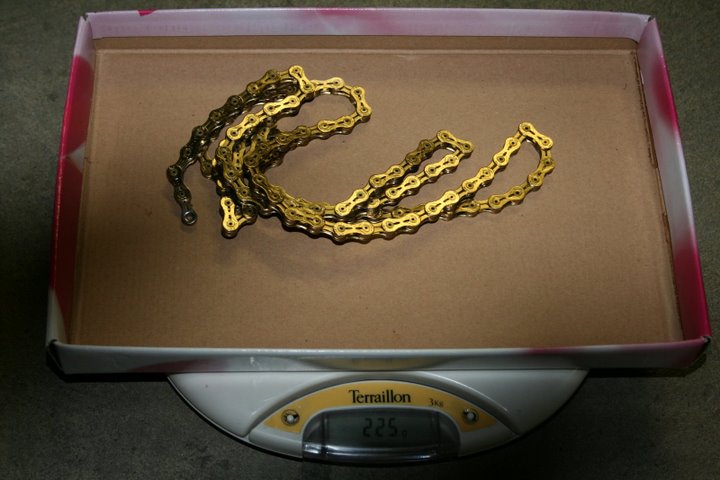

Encore un petit arrivage ce midi par la poste. C'etait juste la chaine :( , une Kmc x10 sl .
Info du poids lorsqu'elle serat à la bonne longueur.

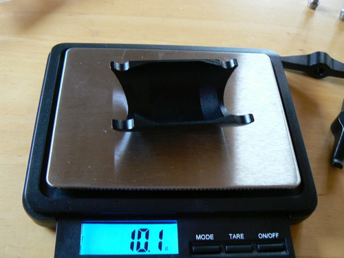

Pour ce qui est du chariot en carbone a partir d'une tige de selle j'en ai réalisé un ou plutôt deux puisqu'il te suffit de couper un tube de selle (pour ma part 27.2mm) en deux dans la longueur.
Pour ma part j'ai effectué deux percements avec une perceuse a colonne de precision sur le tube avant de le couper en deux , les percages servent ensuite d'encoches pour les rails de la selle.
La seul precaution a prendre est de percer et couper bien droit si tu ne veux pas avoir la selle penchée d'un coté "y a mieux comme confort :D "
Pour ce qui est du poid la piece fait 10 gr je ne connais pas le poid d'origine de la tienne mais je doute que tu gagne beaucoup la dessus surtout qu'il te faut un plus gros diametre en etant en 31.6 de TDS.

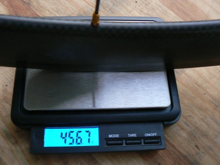

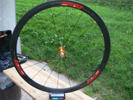

Messagede vincetriumph » Ven 12 Juin 2009 23:46
Bonsoir à tous .
Une petite suite pour le matos à installer sur mon Klein. :arrow:
En attendant de concretiser un autre projet de roue ce mariant à merveille avec les couleurs du cadre, je monte cette paire de roue que j'allege de ses autocolants rouge. ( le rouge ce marier tres bien avec mon anciens cadre mais là, ça risque de faire un peu louche je pense.) :?
De cette façon je gagne en esthetique et surtout en poids ( quelques petit grammes 8) )
Car chaques grammes peu compter pour arriver à l'objectif du projet , et de plus ce sont des grammes gagne gratos. :wink:

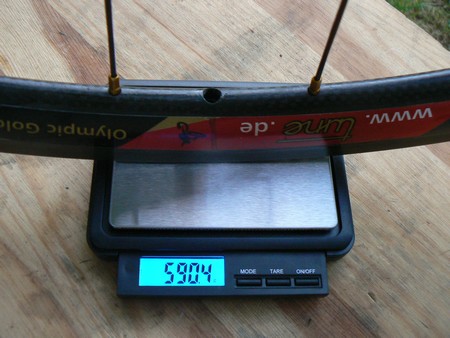

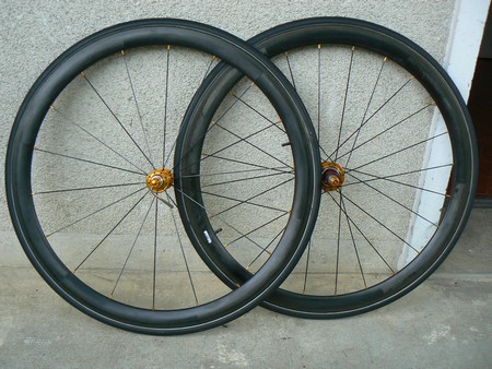

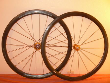

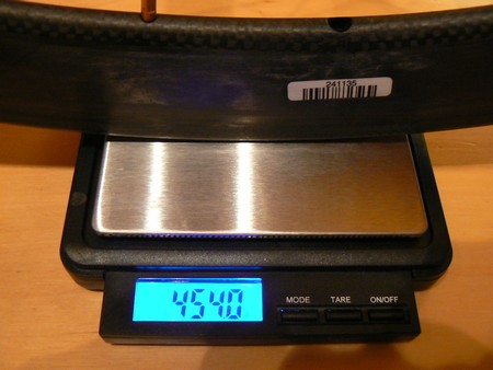

Ce sont des roues, Tune Olympic gold .
Moyeux mag 180 et mig 70 , couleur or. Respectivement 24 et 18 trous.
Rayons Dt aero, et tete de rayon couleur or.
Jante Zipp 280.

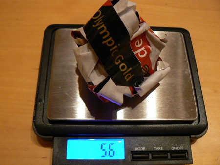

Poids roue arriere avec autocolants 590.4 gr contre 587.5 gr sans les autocolants. ( 2.9 gr de gagner :D )
Poids roue avant avec autocolants 456.7 gr contre 454 gr sans les autocolants . ( 2.7 gr de gagner ici :D )
Ce qui nous fait une paire de roue final sans les autocolants au poids de 1041.5 gr . :D ( poids verifier mais photos tres mediocre inexploitable ) sera refaite plus tard :wink:
La paire de roue de depart faisait 1047.1 gr ce qui fait que j'avais 5.6 gr d'autocolant sur ma paire de roue. :roll:

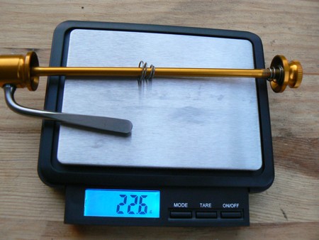

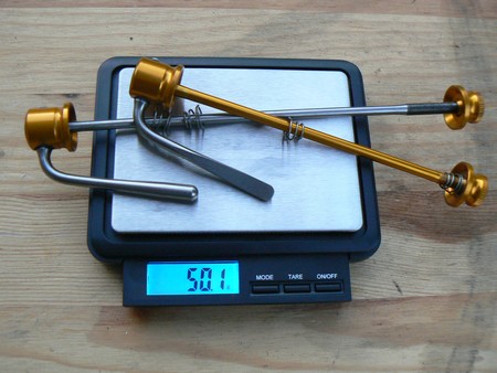

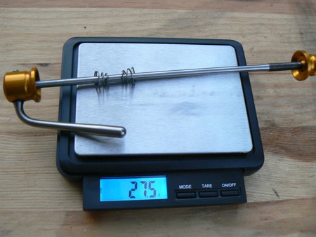

Pour placer ces roue j'utilise des serrage Tune couleur or au poids de 27.5 gr pour l'arriere et 22.6 gr pour l'avant . :D
Soit un total de 50.1 gr de serrage de roue.

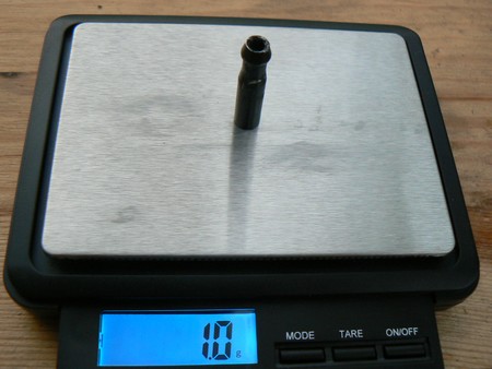

J'utiliserais comme prolongateur des Zipp noir au poids de 1gr chacun .

rebelbiker a écrit:Pour ce qui est du chariot en carbone a partir d'une tige de selle j'en ai réalisé un ou plutôt deux puisqu'il te suffit de couper un tube de selle (pour ma part 27.2mm) en deux dans la longueur.
Merci . en effet le miens fait 10.1 gr . :?
cela va rester comme ça je pense :cry: .

Apres avoir alleger mes roues de leurs autocolants, il est temps de les equipes de leur serrages rapide mais surtout de coller leurs boyaux.

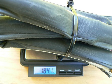

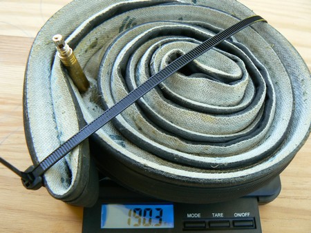

Tous d'abord le poids des boyaux qui sont des "chrono evos cs". Modele light mais qui s'use à grande vitesse.
L'un des boyaux pese 184.1 gr et l'autre 190.3 gr :D

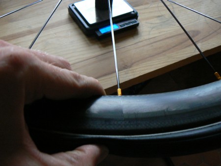

Voici les roues avec les boyaux coller ainsi qu'avec les serrages tune AC14
Pour le poids des roues complete avec boyaux , prolongateur et colle ont arrive à , pour l'arriere 813.1 gr et pour l'avant 671.9 gr . Soit un total pour la paire complete montee sans cassette 1485.5 gr . :D

Messagede Jojo13 » Dim 14 Juin 2009 04:26
personnellement j'ai pesé un Véloflex Record à 186 gr, il est actuellement sur ma Comète :D
Jojo13
Messages: 815
Images: 14
Localisation: Le pays du vent
Messagede benj' !!!! » Dim 14 Juin 2009 07:04
le record c'est mon boyau de secours usagé(justement utilisé 3 fois en secours) qui pèse 187 gr mais il a de pas mal de colle encore .
C'est celui qui se plie le mieux et qui se monte hyper facilement .

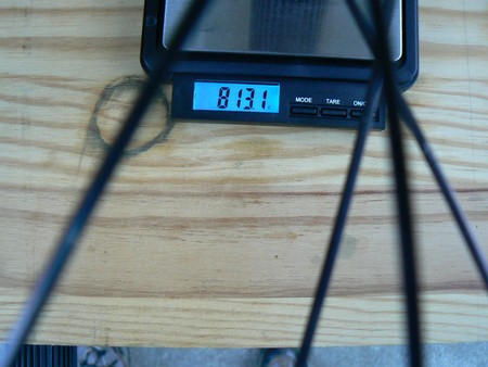

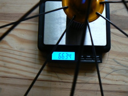

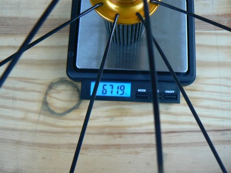

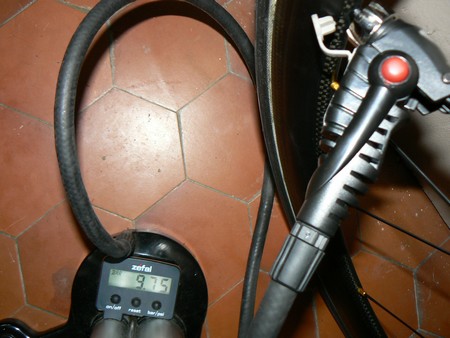

Messagede vincetriumph » Dim 14 Juin 2009 16:20

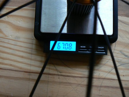

Je me suis aperçu de quelque chose que j'ignorer concernant l'influence du gonflage sur le poids des boyaux :oops: .
Meme si ça joue sur quelques grammes. Voici le comparatif poids entre roue gonfler en non gonfler.
Roue avant gonfler = 671.9 gr contre roue avant degonfler = 664.8 gr ( -7.1 gr )
Roue arriere gonfler = 813.1 gr contre roue arriere degongler = 805.5 gr ( -7.6 gr )
Ce qui donne la paire degonfler à 1470.3 gr :D
Des maintenant je roulerais à plat . :lol:
J'ignorais ce phenomene :oops:
vincetriumph
Messages: 620
Localisation: haute savoie

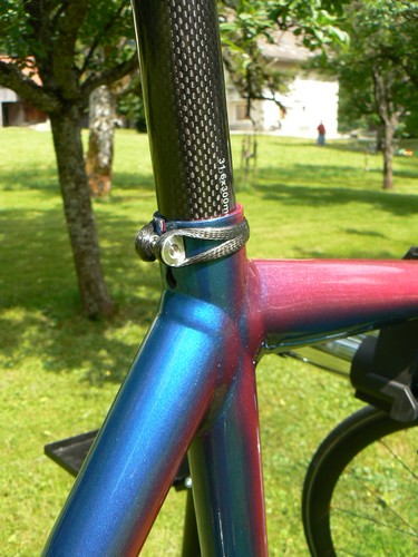

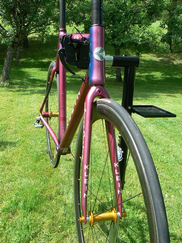

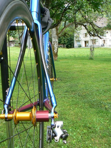

Messagede vincetriumph » Dim 14 Juin 2009 16:42

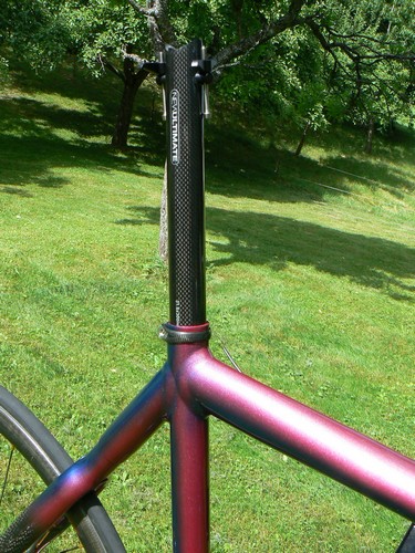

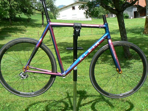

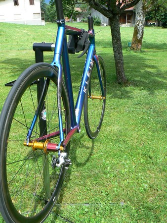

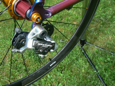

Maintenant concernant le montage je vous mets les premieres photos du premier petit assemblage de pieces.
Gros plans sur la tige de selle et le collier de serrage btp :
Vue du derrailleur arriere tuner et de la roue :
Recapitulatif des poids pour le matos installer :
Cadre , fourche , jeu de direction et serrage btp = 1889.4 gr
Derrailleur arriere tuner = 183.3 gr
Tige de selle New ultimate 31.6 x300 = 128.5 gr
Paire de roue avec serrages et boyaux "degonfler" 8) = 1470.3 gr
Ce qui fait un total de 3671.5 gr , ( sauf erreur de ma part )
Tous ces poids sont biensur les poids verifier . :wink:

elle est quand même terrible ta peinture!
ça fait deu samedi que je croise des klein, et les deux que j'ai pu voire étaient dans les tons blancs, rien à voir avec la tienne!
carbon_928
Messages: 1487
Localisation: libramont
Messagede vincetriumph » Dim 14 Juin 2009 17:34
carbon_928 a écrit:elle est quand même terrible ta peinture!
Merci pour lui . :lol: ( le velo )
Je suis bien d'accord avec toi . Il y à une epoque ou tous les klein avait des peintures de ce genre. hummmm
Tres peu commun . 8)
Tu regarderas et tu verras que meme des blanc il n'y en à pas beaucoup ,et meme ceux que tu croises ils auront des reflets gris metal suivant l'angle de vue. :P
Tous beau ces klein. :wink:
J'ai un vieux vtt tout dure qui lui passe du bleu au vert voir meme mauve suivant les angles de vue. =P~
vincetriumph

Messagede gauthier13 » Dim 14 Juin 2009 17:41
superbe.j'ai vraiment âte de voir la suite du montage
ce cadre me rappelle les vélos que je croisais dans les parcs à vélo quand j'ai débuté le triathlon il y a maintenant plusieurs années :oops:
je bavais en les voyant !!!!

Messagede vincetriumph » Dim 14 Juin 2009 17:42
benj' !!!! a écrit:l'air pèse mème des tonnes ,"sans air ,les oiseaux tomberaient par terre" :idea: (jean-claude van-damme) ..........
:lol: :lol: :lol: :lol: :lol: :lol: :lol:
Preuve en image pour les plus sceptique :arrow:
poids avec 9.75 bar ( enorme ) 670.8 gr.
Poids totalement degonfler 663.4 gr.
Voila :wink:
