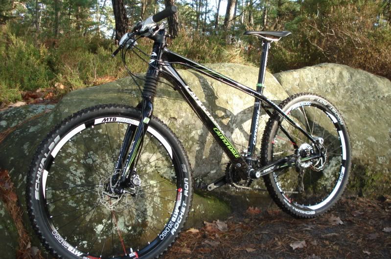

Roue av : ZTR Olympic + CXray + Tune Cannonball
Pédalier Cannondale SI triple.
Selle Tune Speedmachin .....
Cintre Syntace Duraflite
Poignées tournantes XO.
Voilà les changements effectués pour un poids de 9 kg 610 avec pédales Crank 3ti.

9 kg 300 avec les roues définitives (cx ray, chris king, ztr).
Manque que les freins.

9.260 kg ;)
En parlant de freins, j'ai monté des Martas SL 2008 + plaquettes Ashima + Rotor Ashima ARO 08 en lieu et place de mes Elixir 5 ( 856 gr tout compris ). J'ai dû gagner 230gr environ... Et je vais enfin pouvoir tester demain à Fontainebleau, YES !
Prochaines modif qui devraient me faire passer sous les 9 Kg : pédalier + cassette

9 kg 245 :mrgreen:

Trêve de plaisanterie, j'ai enfin pû tester le joujou ce matin en forêt de Fontainebleau au programme : piste sablonneuse, voies romaines, champs de racines vicelardes, blocs de pierre, chemins techniques et trialisants, boue, etc... bref un vrai test de validation.
Ayant déjà fait une sortie vendredi dernier avec le Gary Fisher ( 120/140mm de dbt ) sur le même terrain de jeu on va pouvoir comparer...
Bon, sur le bitume, fourche bloquée et en danseuse RAS, c'est rigide, facile à emmener, pas de torsion des roues ( AMC 26 MTB ).
Le vélo est rigide ça commence à taper et je me dit que je vais finir le dos en compote et bien non, je fini plus frais que vendredi dernier avec mon tout suspendu ??? peut être que la SLR est plus souple que la SDG Ti FLy C ? à voir...
Honnêtement je peux pas dire si cela vient des bases "save" mais en tout cas, ce n'est pas perceptible au pédalage !
Le vélo est vif, la direction précise et j'apprécie vraiment la trés grande rigidité de la Fatty Ultra ( ce que je recherchais ). Je ne trouve pas les 70mm de débattement pénalisants mais comparé à une Fox 120mm, on roule un brin plus concentré, je me surprends à contourner des obstacles que j'aurais "avalé" avec mon TS...
Quand ça tabasse, on rebondi un peu du cul mais compte tenu de la légéreté du vélo, on corrige vite les trajectoires. Le vélo ne cabre pas dans les raidards et la position est relativement équilibrée, pas trop couché ( enfin ça, c'est une question de réglage perso ).
En ce qui concerne la transmission moyen de gamme ( shifter X7 - SLX - X9 - truvativ Firex 3.3 ) rien à dire, tout passe nickel, je ne vois aucune différence avec ma transmission XT-XTR. Il faut voir sur la durée...
Seule ombre au tableau mes freins : Magura Marta SL + Disques Ashima + plaquettes Ashima. Ca freine relativement bien à la première utlisation sans rôdage préalable, mais impossible de décoller les paquettes des disques !!!
J'ai l'impression d'avoir fait toute la rando avec le frein à main serré, impossible de faire faire un tour complet à la roue avant ou arrière en soulevant le vélo :shock: :shock: :shock: ça a fini par "sucer" toute mon énergie :lol: ( sauf dans les portages, c'est un plaisir d'avoir un vélo aussi léger à pousser ou porter sur l'épaule ! )
On approfondira les impressions sur de plus longues distances ( 60-70 km en IDF ) mais aprés ce 1er feeling, j'ai presque envie de descendre à l'offroad de Cassis avec !

Messagede Cow'bikes » Ven 5 Fév 2010 10:41
9 kg 150 avec les nouveaux freins.

Messagede Nico54 » Sam 6 Fév 2010 14:13
Hello
Je vous rejoins avec mon nouveau Cannondale F1.. Je suis aller faire un tour chez mon vélociste hier soir, et il venait de recevoir un beau F1 en taille L, juste ce qu'il me fallait... :D
Résultat je l'ai pris direct, et le voila aujourd'hui à la maison :)
Reste plus qu'a lui faire une petite cure d'amaigrissement :)
En premier ce sera tige de selle, selle, cintre et poignee...
Choix encore à confirmer : Selle speedneedle, tige Kcnc, cintre ???, poignée ???
Sinon, j'attends vos suggestions ;)
