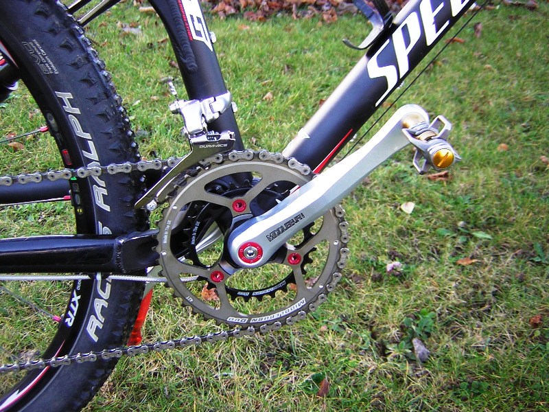

Je remonte ce post pour une question qui me turlupine: ZRV a monté son Middleburn avec les vis autoextractrice de Middleburn (courtes).. Or le Boîtier Tune est fourni avec ses propres vis Titanes longues...
Quelqu'un peut il éclairer ma lanterne ?

Sinon le Q-factor est de 167 mm et voici une petite photo en gros plan:

Messagede zrv » Jeu 24 Juil 2008 17:41
sur la photo, c'est un boitier XT car le Tune n'était pas encore arrivé, lors du montage du AC38 il vaut mieux virer les vis auto-extractives acier et les remplacer par les vis titane fournies avec le boitier car elles sont longues et servent à rigidifier l'axe.

Messagede jetraid » Jeu 24 Juil 2008 18:15
zrv a écrit:sur la photo, c'est un boitier XT car le Tune n'était pas encore arrivé, lors du montage du AC38 il vaut mieux virer les vis auto-extractives acier et les remplacer par les vis titane fournies avec le boitier car elles sont longues et servent à rigidifier l'axe.
