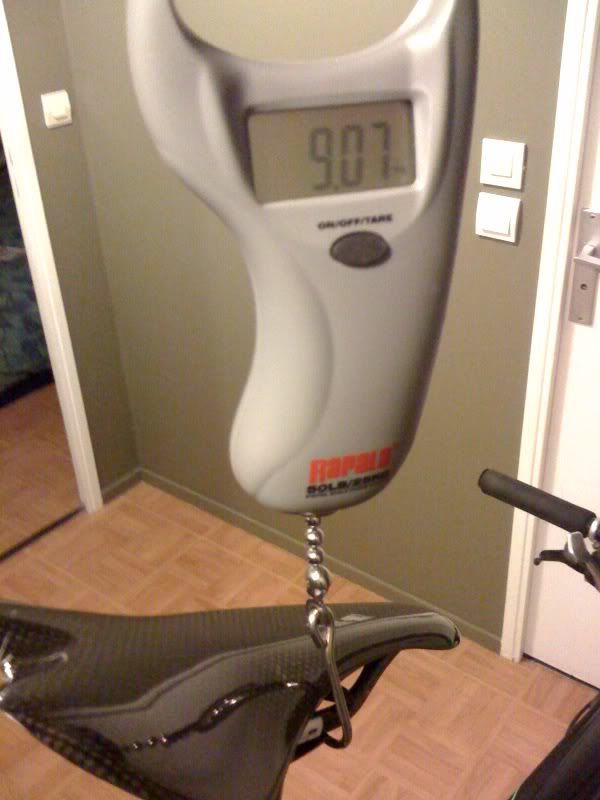

zorgalex a écrit:9 kg 150 avec les nouveaux freins.
9.07kg :mrgreen:
Dernière modifs :
- serrages de roue KCNC
- Galets de Der KCNC ( aprés casse d'un galet d'origine )
- selle carbone générique à 91gr ( initialement installée sur le XC marathon mais je ne me sens pas de faire 8h dessus... )
Je pense pouvoir gratter sur l'ensemble pédalier/pédale 300gr environ, ce qui ne sera pas si mal au final pour un vélo monté en tube type et en triple !
La fonction crée l'outil...

Re: Cannondale FLASH ALU 2010
Messagede Cow'bikes » Lun 8 Fév 2010 19:57
C'est dégueulasse. Comment tu fais ? :shock:

Messagede cannonman » Lun 8 Fév 2010 20:07
zorgalex a écrit:C'est dégueulasse. Comment tu fais ? :shock:
c'est pesé sans les roues :lol: :mrgreen:

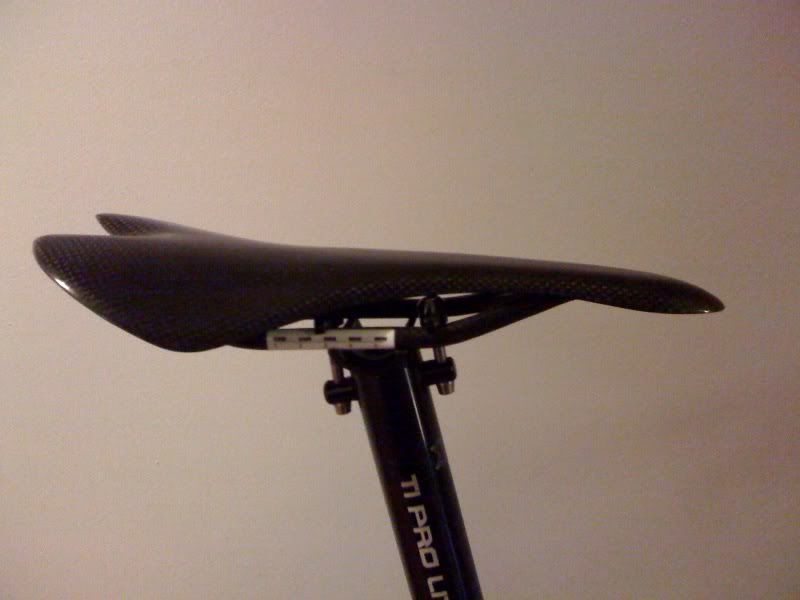

Messagede pascal95 » Lun 8 Fév 2010 20:25
ta selle est bien réglée? Dis donc, elle est vraiment reculée au maxi! tu ne penses qu'il vaudrait mieux que tu prennes une tige de selle avec recul? Pas peur de la casse des rails?

Messagede pascal95 » Lun 8 Fév 2010 20:47
Jaloux :lol: perso, je préfèrerais prendre 50 gr plutôt qu'une tige de selle dans le *** suite à une casse des rails de la selle :lol:

Messagede HBS » Lun 8 Fév 2010 20:48
pascal95 a écrit:ta selle est bien réglée? Dis donc, elle est vraiment reculée au maxi! tu ne penses qu'il vaudrait mieux que tu prennes une tige de selle avec recul? Pas peur de la casse des rails?
Effectivement je suis à la limite : La tige de selle d'origine avait un leger recul ( 1.5cm je dirais ? ) et le marquage "court" amplifie cette impression de déséquilibre.
Réellement, les crochets sont relativement centrés par rapport à la longueur totale des rails.
Si jamais quelqu'un avait une tige de selle USE Alien en carbone ( 31.6 ) avec le chariot pour "gros" rails de selle... ;)
Messagede pascal95 » Lun 8 Fév 2010 20:53
le problème est, je pense, que ton 1er crochet n'est pas dans une zone faite pour. Tu risques de casser les rails à cet endroit.
