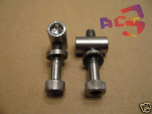

Messagede tracer » Lun 15 Juin 2009 16:36
Petite question visserie :
J'ai remplacé les vis d'origine sur ma tds Thomson Masterpiece par des titane grade 5 achetées cher 3act comme sur cette photo :
Or depuis j'ai des craquements récurrents au niveau du chariot de tds malgré un montage, dans un 1er temps, à la graisse au cuivre puis ensuite à la pâte anti seize Shimano sans plus de succès. :evil:
Je précise que ma selle est une Gobi XM rails carbone.
Que puis je faire pour y remédier à votre avis. Merci d'avance pour vos conseils.
tracer
tracer
Messages: 214
Inscription: Mer 9 Jan 2008 11:40
Localisation: IdF
Messagede Olibabe » Mar 16 Juin 2009 11:01
J'avais déjà entendu parler de ce genre de soucis donc pour ma part, je n'ai changé que les vis titane mais j'ai gardé les petits cylindres d'origine. Aucun bruit pour moi!
Olibabe
Messages: 6878
Messagede tracer » Mer 17 Juin 2009 08:32
Olibabe a écrit:J'avais déjà entendu parler de ce genre de soucis donc pour ma part, je n'ai changé que les vis titane mais j'ai gardé les petits cylindres d'origine. Aucun bruit pour moi!
Merci pour ta réponse.
Je pense que je vais faire comme toi et remettre les cylindres d'origine, même si ca me fait rager de remettre de l'acier :? alors que j'ai passé la plupart de la visserie du vélo en titane.
tracer
Messages: 214
Localisation: IdF
Messagede Klarf » Mer 17 Juin 2009 08:56
essaye d'ébavuré les cylindre titane, et voir si le contact est optimal entre les cylindre et la pièce supérieur de la tige, souvent ca vient de ca le problème, et vu que c'est pas une pièce d'origine :? ...
Messages: 18502
