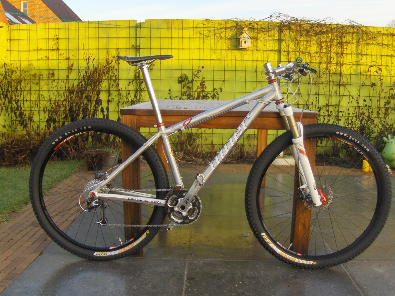

Messagede stijnie » Lun 15 Fév 2010 13:23
a friend his new bike...NinerAir9
http://www.29squadron.com

Messagede Cow'bikes » Lun 15 Fév 2010 13:28
Des roues rondes en 29er, me voilà rassuré ------------->
