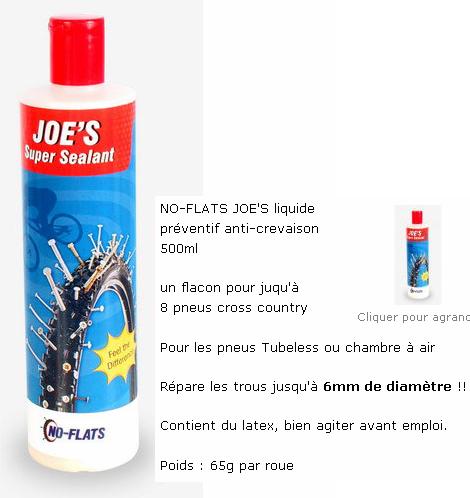

Le latex Stan, j'ai trouvé (fallait chercher à No tubes).
Avez vous des avis sur le NO FLATES JOE'S pour montage tubetype/latex ?

Messagede Olibabe » Mar 9 Oct 2007 13:03
"Répare les trous jusqu'à 6mm de diamètre" :roll: :lol: :roll: :lol: :roll:
N'importe quoi. Je suis convaincu par le latex mais quand même là... :^o

Messagede proracing » Mar 9 Oct 2007 13:05
6 mm ca me parait un peu gros !

Messagede BiBi WET » Mar 9 Oct 2007 14:11
KOJAK a écrit:Le latex Stan, j'ai trouvé (fallait chercher à No tubes).
J'ai ce produit à la maison et je continue à utiliser le produit Stan. :wink:

Messagede KOJAK » Mar 9 Oct 2007 15:13
Perro a écrit:ou peut on se procurer du produit notube sur le net en france?
J'avais aussi posé la question ......... mais j'ai trouvé : Barracuda.
Tu regarderas la notice, ils disent aussi que ça bouche des trous de 6mm, comme le No Flates.
Apparement, beaucoup ici apprécient plus particulièrement le Stan.

Messagede KOJAK » Mar 9 Oct 2007 15:15
BiBi WET a écrit:J'ai ce produit à la maison et je continue à utiliser le produit Stan. :wink:
Tu l'as essayé ou il traine sur une étagère ?
Style : "le Stan est tellement bien que je peux pas prendre de risques avec autre chose".
