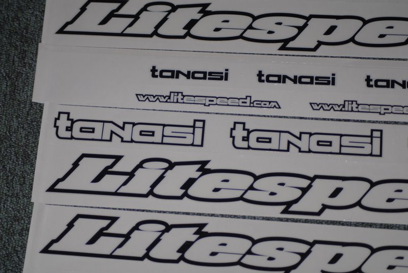

J'ai reçu hier des planches de stickers Litespeed 2004 et 2006 (faudra choisir...).
Le type de stickers est différent.
Pour 2004 c'est du sticker ultrafin de type Clear Coat (Papier arrière blanc)
Pour 2006 c'est de la découpe vinyl classique.
Les petits stickers sont de type Top Mount (papier arrière vert)
Ces trois types de stickers nécessitent une technique de pose bien différente.
Tous les conseils de pose sont donnés en anglais sur le site du fabricant de ces stickers (qui travaille aussi pour Seven, Independent Fabrication, Serrota, etc...)
Voir sous :
http://www.sssink.com
TorTor
Messages: 1725

Messagede TorTor » Jeu 2 Avr 2009 11:56
Klarf a écrit:tu fais un peu de pub? :wink:
pour les stickers, là où tu les as commandé tu dois avoir une notice (toute en anglais...)
la pose des stickers est pas simple pour un résultat top, il faut bien pensé a chauffé la surface du cadre et le stickers...
j'espère que ca rendra bien sur ton cadre!!
Oui, çà ne mange pas de pain. Il faut promouvoir les beaux montages des forumeurs qui alimentent veloptimal tout au long de l'année :-)
D'ailleurs, en tout mou, il faut voter pour le tien qui est magistral, mais là je crois que c'est pas trop mal parti pour toi ;-)
Pour revenir aux stickers, j'ai bien reçu la notice, mais le site sssink.com est plus complet (notament sur le principe de fabrication des différents stickers).
Et puis si l'un de nous veux faire fabriquer des stickers spécial titane (fins), il y a même la procédure et le borderau de demande d'offre et de commande...
Ce qui est important, et que je n'avais pas compris abec les versions de stickers Top Mount et clear coat (dans ton cas, le drapeau us et le GET) sont de type Top Mount, c'est a dire avec un papier vert au dos, c'est de comprendre que pour l apose, il faut enlever la protection de stickers, à ce moment, tu vois le sticker à l'envers, puis en pliant un coin, tu enlèves le papier vert du support de pose transparent.
Ensuite, tu appliques le sticker et tu "astique" le support transparent pour le faire chauffer. Ce qui libère l'agent siliconé de décollage du sticker...
Plus facile à dire qu'à faire :-)

Messagede TorTor » Jeu 2 Avr 2009 14:27
Une petite photo des stickers 2006 (découpe vinyl - mais avec le millieu des lettres en vinyl transparent...)

La commande chez Litespeed t'a coûté combien sans indiscrétion ?
coureur
Messages: 559
Localisation: Savoie
Messagede TorTor » Jeu 2 Avr 2009 19:31
coureur a écrit:La commande chez Litespeed t'a coûté combien sans indiscrétion ?
29 usd le jeu de stickers (j'en ai pris 3 (1 de 2004 et 2 de 2006 sachant que le port est de 40 usd).
La douane m'a pris aussi 10 euro :? après avoir ouvert le paquet.
Moins de bol avec mes freins qui eux sont vraiment bloqués en douane :-( Je n'échapperai pas aux taxes...
