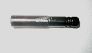

Messagede styang » Mer 19 Mar 2008 07:41
bonjour
un truc béte, j'ai voulu gonflé mes roues hier soir, histoire de faire ma premiere sortie boyaux ce matin.
ca commence top, j'ai mis env 20 mn pour gonfler les 2 roues ?
j'ai utilisé le prolongateur de valve fournie avec les reynolds, que je visse simplement sur mes conti compétition.
le truc est que je gonfle comme un fou ,et l'air de barre je ne sais ou, faut que je maintienne le prolongateur comme un ane et encore!
j'ai fini par y arriver mais impossible d'avoir le retour préssion dans le maneau de la pompe, et ce malgré plusieurs essais
pompe a pied que j'utilise depuis plusieurs années sans aucun soucis ??
du coup les roues sont gonflé a bloc mais je ne sais pas combien il y a dedans ??
y a t'il des prolongateurs spécifique ou un truc que j'ai zappé ???
une photo du prolongateur reynolds

Messagede lucky » Mer 19 Mar 2008 13:02
j'ai des prolongateurs que j'utilise sur des winuins avec des boyaux anciens il y a un joint thorique fourni pour pas que l'air parte ??

Messagede poia » Mer 19 Mar 2008 13:24
styang a écrit:bonjour
L obus de tes valves c est probablement revissé lors de l installation de tes adapteurs,la meme chose met deja arrivé au debut de mon retour sur boyaux :!:

Messagede lankou 29 » Mer 19 Mar 2008 13:30
meme analyse que poia

Messagede styang » Mer 19 Mar 2008 13:34
non il ni avait rien avec les mien, par contre comme je l'ai ecrit j'ai finalement reussi a les gonfler, mais aucune info préssion je ne comprend pas

Messagede faf » Mer 19 Mar 2008 15:53
En fait l'air s'échappe entre ta valve et le prolongateur. Il y a bien de l'air qui va dans le boyau mais il ne stagne pas entre le prolongateur et le mano et c'est pour cela que tu ne sais pas quelle pression tu as. Il te suffit de mettre 2 tours de téflon en ruban (ou du scotch d'éléctricien en le tendant fort) sur le filetage de ta valve avant de monter le prolongateur en le serrant suffisemment. C'est ce que j'ai fait et ça fonctionne très bien. Voili.

Messagede styang » Mer 19 Mar 2008 17:22
ok, merci pour l'astuce, mais du coup il faut redécoller le boyaux ?
car la je ne voie juste que la téte de la valve dans la jante

Messagede faf » Mer 19 Mar 2008 18:16
Et oui... Tu en profiteras pour mettre un tour de scotch sur ton prolongateur pour éviter qu'il claque sur la jante.

Messagede fdegrove » Mer 19 Mar 2008 18:22
styang a écrit:ok, merci pour l'astuce, mais du coup il faut redécoller le boyaux ?
Avant de decoller le boyau prends une petite pince a bec et deserres puis reserres le prolongateur en mettant un tissue entre le prolongateur et la pince_question de ne pas l'abimer_ et reserres le gentillement.
Si tu as serre a bloc ton prolongateur tu l'as probablement felle et la, poubelle....
